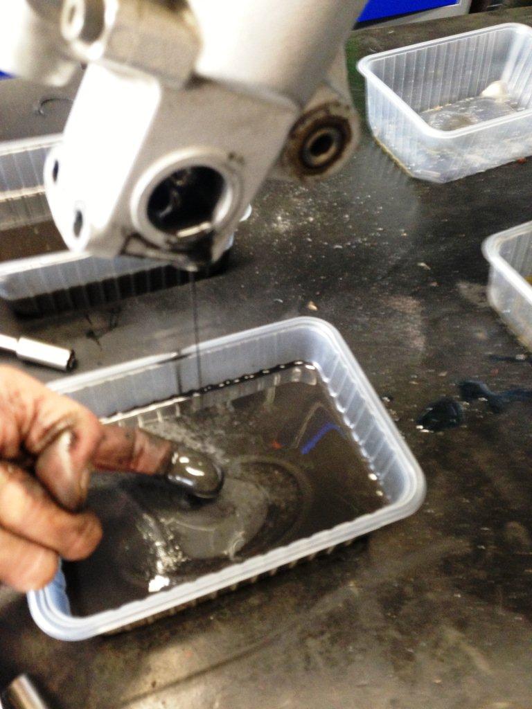

Tak, už jsem to nevydržel a hledal proč mi to vibruje a oslovil jsem (respektive on mě zde) Ríšu Winga a děly se věci....
A) pro stroj si osobně přijel v sobotu
B) Ihned v neděli mi motku rozebral a já se málem pos.al -nemám k nikomu osobní zášť v Týně se ke mě chovali dobře no vyhodil jsem u nich 10 tis a nic- když jsem viděl co teče z trubek po tom co v Týně olej měnili myslel jsem ,že mě jebne -někdo se mnou pěkně vyj...al. Buď olej vylili a nalili bez vyčištění, propachu ,nebo jej neměnili ale naúčtovali - vzhledem k tomu,že mi stroj i po jejich opravě vibroval a tlumiče byly stále nějaké gumové nechal jsem to udělat znovu a pořádně a světe div se ...pěkná kur.árna. Na obrázku je olej vypuštěný ze stroje po 3000 po servisu vidlí v Týně. :evil:
Taťko - nebál bych se toho a udělal bych i ložisko, vím že stejně jak já nebudeš milionář a vyskakovat můžem jen do výše svého příjmu :-) No když už stroji vytáhneš vidle -neudělěj progrese i dopředu a když už jsou kryty dole neudělej zadek,nezkontroluj kyvku..přijde to pak jednotlivě na víc. Osobně chápu proč udělat komplet spodek naráz ....protože se to vyplatí (nejsem tak bohatý abych stále jezdil 350 km do Týna a platil za něco co není uděláno )...oželel jsem Ježíška a investoval do komplet opravy..(tajně - není to tak drahý jak se zde píše :) )
Příloha:
Poznámka: takto vypadá vyměněný olej ve vidlích???z Týna???
IMG_9051.jpg [ 106.68 KiB | Zobrazeno 7039 krát ]
